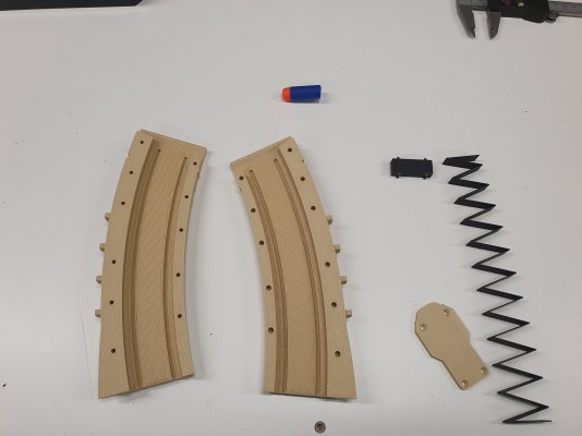

Warum benutzt du eigentlich nicht bereits verfügbare, zuverlässige Teile - wie zum Beispiel Talon-Magazine - und baust drumherum? Ein Talon könnte man ja auch wunderbar in einer Hülle wie deinem Magazin verstecken.
Martin19
Mein Hobby ist das Tüfteln, so lange an etwas rumzubasteln bis es meine Ansprüchen genügt. Die von dir beschriebene Vorgehensweise passt nicht dazu. Aktuell sind es blaster die am Ende herauskommen, kann sich aber schnell ändern. Es wäre sonst ja auch kein eigenbau, eher nur ein reshell oder so was. Ich teile meine Kreationen damit sich der eine oder andere etwas abgucken kann/könnte. Sicher geht vieles einfacher oder immer noch besser. Es muss nicht für ewig sein und darf auch nicht ewig dauern.
