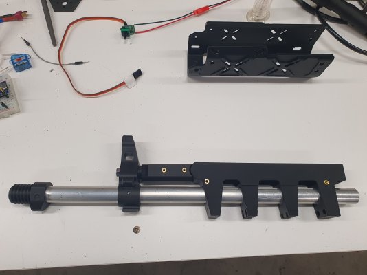

Hast du die Druckteile nochmal nachbearbeitet? Auf den ersten Bildern sieht man deutliche Spuren von Underextrusion auf den glatten Oberflächen, auf den späteren nur noch auf den schwarzen Teilen... Ansonsten finde ich das Projekt mega spannend ^^ auch wenn mir die Arduino-Geschichte wahrscheinlich zu kompliziert wäre um es nachzubauen, die Vorgehensweise bei deinen Konstruktionen finde ich super =) Da kann man noch das ein oder andere lernen ^^

Danke, ne nix nachbearbeitet. Der Extrusionsfaktor war noch auf das andere Filament eingestellt.... habs erst bei der Hälfte des Modells umgestellt.
