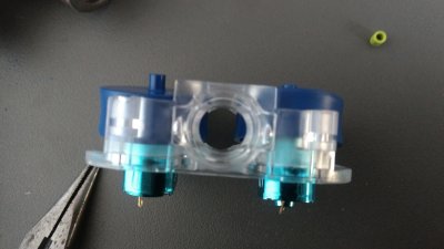

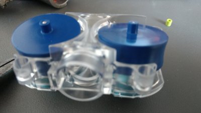

Danke dir, ich stelle mir dennoch die Frage, ob das passen kann. Auch mit flachen Flywheels greift das Wheel ja nur mit der Kante, bzw der Hälfte der Fläche den Dart. Daher kommt mir das komisch vorWenn ich mich recht entsinne, sollte man entweder canted cage oder konkave Flywheels verwenden. Beides zusammen ist eher suboptimal

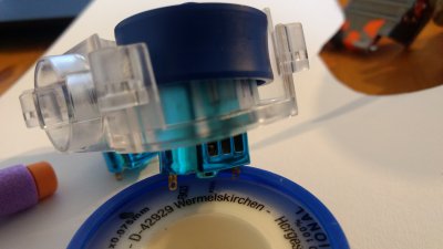

Die BP Wheels und der Canted Cage passen nicht zusammen. Deine Wheels sind noch nicht weit genug unten. Mach die mit einem Fön warm, dann geht es leichter. Eine Wasserrohrzange und eine M5 Mutter oder so zum Unterlegen hilft (oder Unterlegscheiben) beim Draufdrücken.
Mit Worker Wheels (etwa den transparenten, geriffelten) sollten die Achsen oben ca. 1mm rausschauen, dann passt das grob.

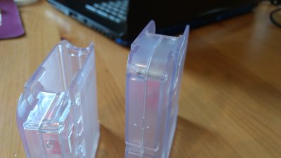

Heute Mittag ist die eine Hälfte gedruckt, mal schaun obs passt.so ein Schlitten, der die hässliche Lücke vom Spannmechanismus überdeckt wäre schon nicht schlecht...
Ungemoddet ist das Teil gruselig, was Performance angeht...
