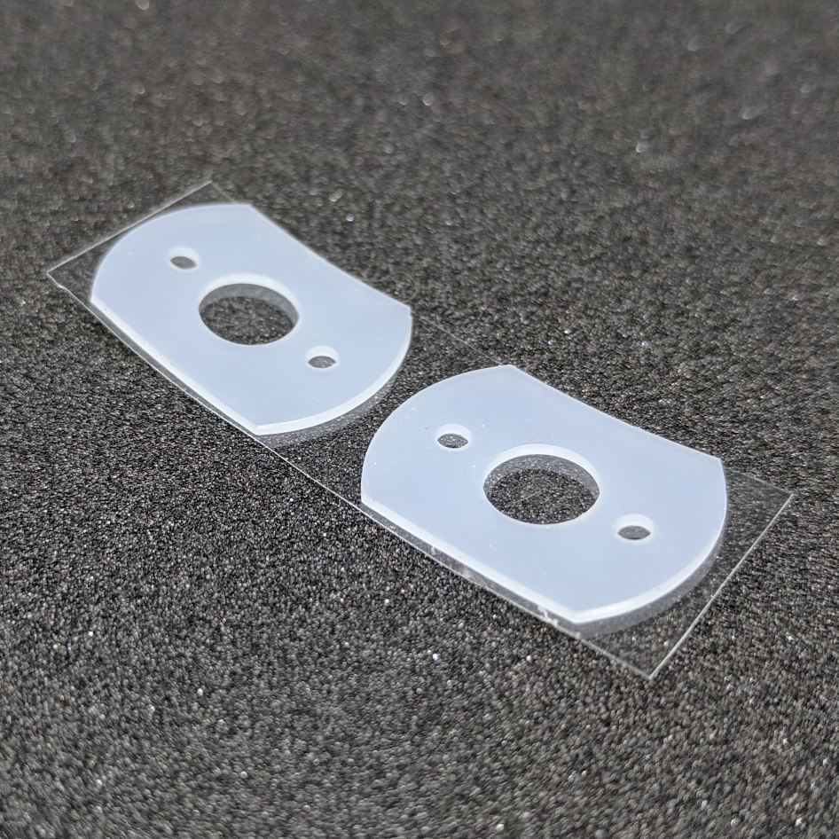

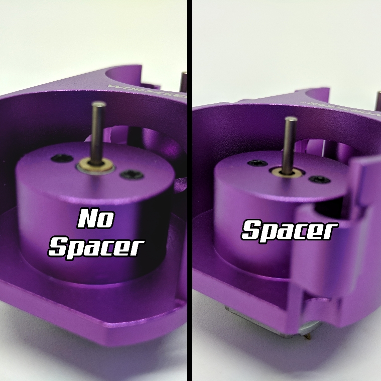

So, habe ich auch mal ne Frage. Ich habe den clear 425er Cage von Worker (canted) mit BP Motoren und worker Flywheels.
Aber ich bekomme die Wheels nicht weit genug aufgeschoben, dass der Schnittpunkt in der Mitte landet.
Die Darts ziehen beim Feuern nach rechts.
Liegt es an den BP Motoren? Ist bei denen der markierte Bereich zu hoch?

OK, danke soweit. High Power ist auch nicht mein Ziel mit dem Blaster.
@Hoeni habe keines dieser Gummis hier, die fliegen zu schnell raus, wenn ich den Blaster mal offen habe.
Wie dich sind die denn? 1mm , 2mm?
Danke, danke, danke für diese Frage
Das gleiche Problem habe ich auch und ich dachte ich bin einfach zu blöd, die richtig zusammenzubauen.
: Wenn du noch genug hast, schieb mal bitte 4 davon in meinen virtuellen Warenkorb bei dir.![]()
Du kannst mir auch gern ne Nachricht schicken und ich lass dir welche zukommen![]()
