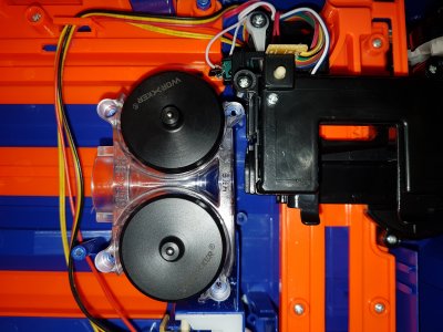

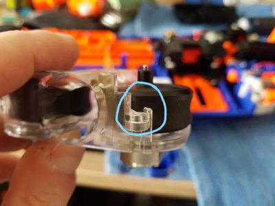

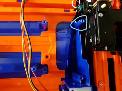

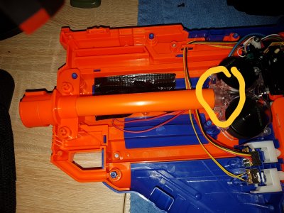

Moin, ich habe es gewagt, einen Worker 435 Cage (für Stryfe, Swordfish, Dominator und Rapidstrike) mit den Smooth Wheels in die Infinus einzubauen.
Das Problem ist ja die Passgenauigkeit, der oberen, rechten Verschraubung. Dementsprechend habe ich am Cage der Befestigungsschraube, etwas vom Rahmen entfernt und in der Infinus, das Schraubenloch flexibler gemacht.
Zusammen mit den Meishel 2.0, Cage und Wheels passt es mit ein bisschen drücken. Man muss halt zuerst die 3 Befestigungspunkt finden und dann, mit einem Schraubendreher, den vierten nach untern drücken. Dann macht es klick und fest schrauben.
Das einzige, was am Cage auffällt ist, dass das Verbindungsrohr zwischen Cage und Gehäuseausgang ca. 6mm zu kurz ist. Ich habe aber noch Reste, so dass ich das heute noch machen kann.

Sitzt der Cage denn auch gerade? Da reicht ja eigentlich schon ein minimaler Versatz und du schiesst innen gegen den Lauf... Naja, sieht aber schonmal ganz gut aus :) wäre der Blaster nur nicht so globig würde ich auch mal über ne Infinus nachdenken... bin aufs Endergebnis gespannt :)
Beim umbau mit nem neuen Cage (ausser vielleicht beim OFP Aurora; beim Serenety weiß ich es nicht, den bekommt man ja nirgends mehr) muss das rohr normal eh immer "neu", weil zu kurz. Dahe bestelle ich quasi jedes mal bei NFstrike ein Worker - Laufrohr mit.
Nebenbei bemerkt, das mit dem "ausfräsen" der oberen rechten befestigung geht auch nur bei den Spritzguss - Cages... Bei den Alu - Cages braucht man da schon härteres Werkzeug (oder einige Schleifrollen und Trennscheiben für den dremel und viel geduld).
Ich meine sogar, das man am Cage selbst nichts bearbeiten müsste - alternativ nur den Screwpost "bearbeiten" damit es passen sollte.
