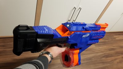

Fertig, wackelt nichts und funktioniert so, wie ich es mir fast wünsche.

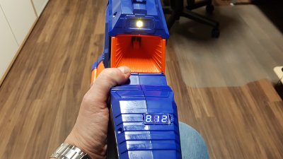

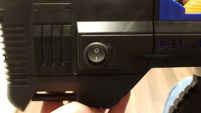

LED Anzeige, LiPo Anschluss mit Schalter, Meishel 2.0 Motoren, Worker 435 Gage, Worker Smooth Wheels, UBEC und Mosfet Steuerung und neue Verkabelung.

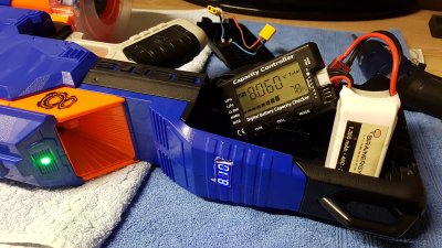

Das "Fast" hat was mit dem Lipo zutun. Zum testen habe ich einen vollaufgeladenen 2S Lipo mit 8,2V 1350mAh 35c verwendet.
Sobalt ich den "Lademechanismus" benutze, bricht die Spannung von 8,1V auf 7,3- 7,5v ein.
Betätige ich die Motoren, bricht sie sogar beim Anlauf auf 5,6V ein und pendelt sich danach auf 6,2- 6,4v ein.
Beim schießen geht sie dann nochmal runter auf 5,8v (Einzelschuss) oder 5,6v (Dauerfeuer) ein.
Bei Dauerfeuer mit vollem Magazin (30 Schuss) ging bei den letzten 4-5 Darts auch der Pieper beim Lipowächter an.
Nach zwei vollen 30ger Magazinen mit Ladeautomatik war die Kapazität von 98% auf 80% runter.
Ich gehe mal davon aus, wenn ich die theoretischen Zahlenangaben berechne, dass hier ein 2C 2200- 2800mAh 50c Lipo am gesündesten wäre.
Wenn ich irgendwo falsch liege bitte ich um Korrektur und Hilfe.
