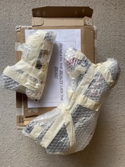

Wo ist denn Schulterstütze gerissen? Ich dachte, ich hätte den Blaster gut eingepackt ...
da so ungefähr:
