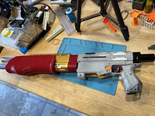

Heute hatte ich mal wieder an meiner Recon weiter gearbeitet.
Vor dem zusammensetzen hatte ich noch am Plunger etwas optimiert, nun liege ich bei ca. 150fps. :cool:
Hoffentlich bekomme ich den Blaster noch gespannt mit dem Pumpgriff.
...und das Lackieren geht mir einfach nicht gut von der Hand. :aaaagh:
