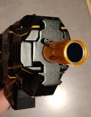

Guten Abend,
ja wenn ich qualitativ gute Teile finde (schwarz wäre auch ok) werde ich die noch tauschen.
Ne ne da ist kein Loch, das ist ebenfalls verschlossen. An den zwei Schrauben kann der Adapter befestigt werden.
Dagobert
Die Lösung mit deinem "Vorderteil" gefällt mir sehr gut. Ich glaude das wird ich in meiner übernächsten Stryfe auch so handhaben.
Und zum Thema Trigger/Rev Trigger, lackiere die doch einfach in Gold. ;)

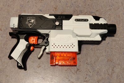

Kadaron
Hey Ihr,
hier das nächste Update, nun mit Zielfernrohr und Laufverlängerung. Kennt durch Zufall jemand eine abnehmbare Schulterstütze. Gibt es sowas überhaupt oder sind die alle "nur" zur Seite klappbar?
Desasterblaster
@Kadaron ich bin mir jetzt nicht sicher, ob ich dich richtig verstehe, aber alle Nerf Schulterstützen werden über den Adapter angesteckt und können abgenommen werden - falls du eine von einer Retaliator brauchst, gib Bescheid... Klappbar ist eine Ausnahme.
Schwarz weiss ist übrigens sehr schön geworden :)
Kadaron
Ja ich verstehe, habe das vielleicht etwas ungenau erklärt. Man hat ja am hinteren Ende der Stryfe den "Adapter" an welchem man eine Schulterstütze anbringen kann. Ich suche nach einer Lösung diesen Adapter abzudecken und an dieser Abdeckung dann den "restlichen" Teil der Schulterstütze anzubringen. Der Grund dafür ist, dass dann der Adapter schön abgedeckt ist.
Wenn es das nicht gibt müsste ich eben einmal einen Deckel wie bei meiner anderen Stryfe verwenden und einmal eine Schulterstütze. Das ginge natürlich zur Not auch.
Danke für das Lob :)
