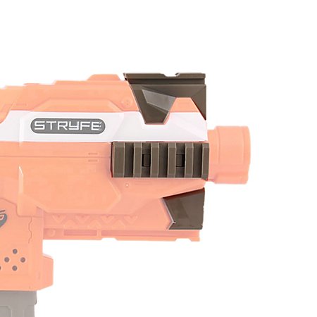

Woher bekommet man die Dateien für die im Bild markierten Teile, habt Ihr dazu evtl. ein paar Links, ich habe bisher nix gefunden, leider.
Um die Lücken, zu füllen, oder wie Ihr es nennt "Zähneverschließer"?!
Und, welches MosFet ist dasbitte genau, evtl. auch mit Link, ich aheb schon mal die Daten bei Ebay eingegeben, aber irgend wie war mir die Auswahl doch zu umfangreich, als das ich hätte sagen können, jos das ist es:(
probiers mal mit diesen Dateien hier, die sollten passen:
Nen Drucker hattest du ja, wenn ich mich recht entsinne. Ansonsten findet sich sicher wer, der das für dich druckt.
Alternativ kannst du die auch in ABS aus unsrem shop bekommen, hier z.B. in nem günstigen Set mit SMG-Front:
für 12.99€ sicher die günstigere Alternative
und hier gibts nur die "Gap-Closer" fürn Fünfer, allerdings nur noch in oliv:
